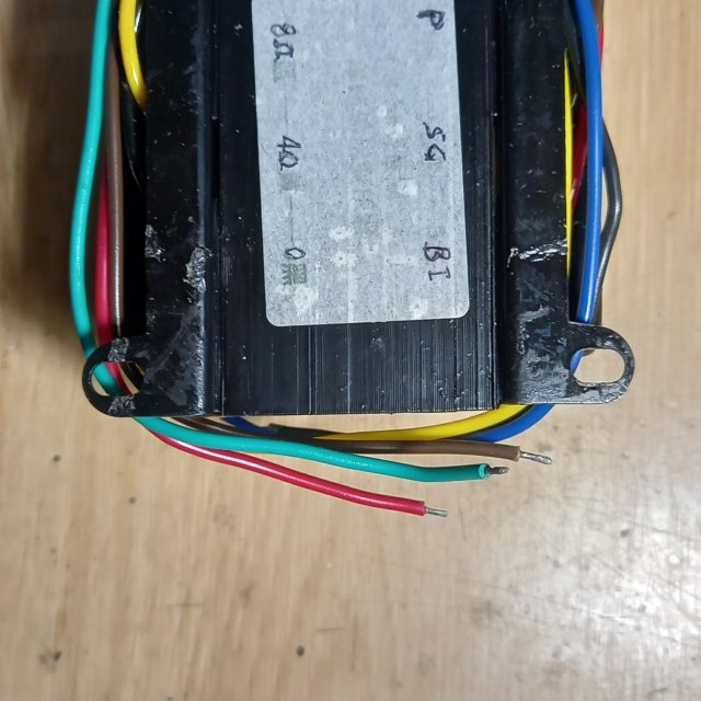

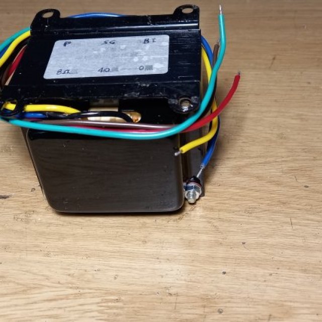

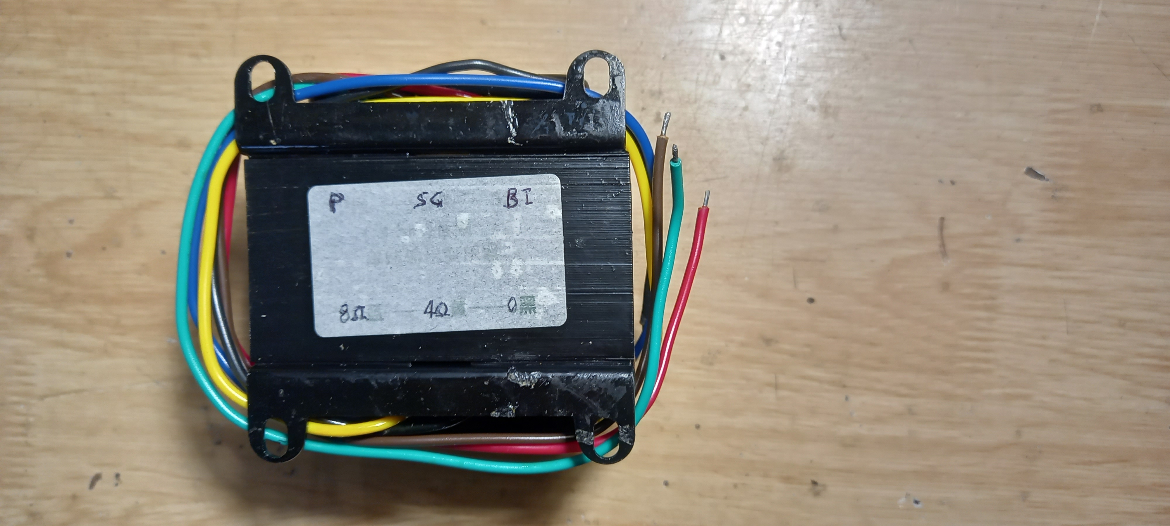

Description
2 transfos sortie, NEUFS, haute qualité, pour ampli single ended, 13W, 3,5K (pour EL34, etc…)
Vendu suite à un projet d’ampli abandonné, manque de temps
Puissance : 13W continue (30Hz);
Primaire : 3,5KΩ
Secondaire : 0-4Ω-8Ω
Courant : Maximum : 150mA ;
Réponse en fréquence : 8Hz-63kHz
Résistance DC 230 Ω
Noyau de fer EI76 squelette 25*40
Entièrement résistant au fil de cuivre sans oxygène à haute température et à la production de tôles d'acier au silicium importées Z11 0.35
Méthode d'enroulement 4 + 3
Longueur 76mm
Largeur 74mm
Hauteur 66mm
Pour EL34, etc ….
Poids: 1,6 kg/pièce
80€ la paire
L’objet se trouve à Dax
1er contact par mail, merci
